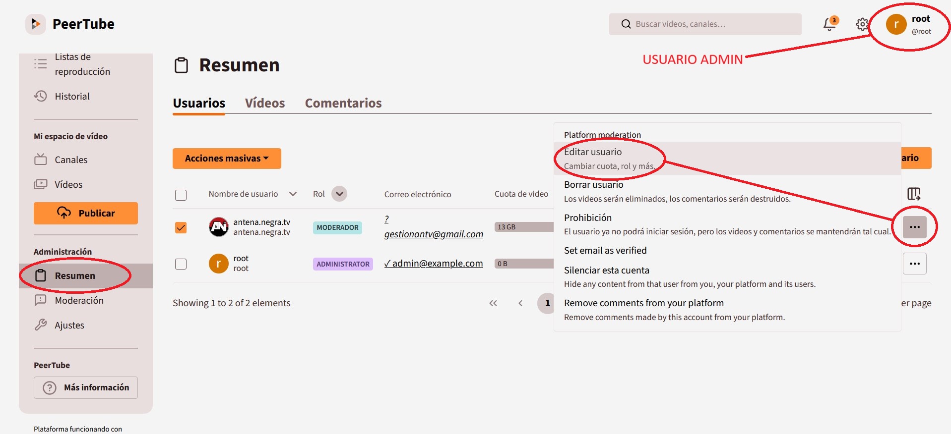

  1. Lo primero a tener en cuenta es que el canal desde donde vamos a colgar los videos tiene que tener configuraciones de administración para poder hacer estos cambios.

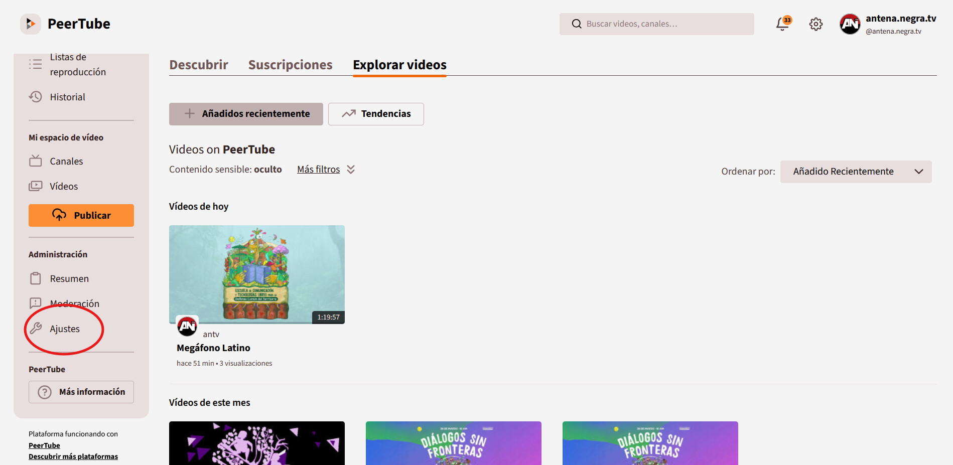

    Por ejemplo en Antena, tenemos un usuario de administración del Peertube y tenemos un canal que se llama @antena.negra.tv . Al principio no encontraba dónde arrancar a modificar las configuraciones de video, y era porque el canal no tenía el rol de administración. Eso se configura desde el usuario de admin, desde el despliegue que da la opción de “Resumen”, en la barra de la izquierda:

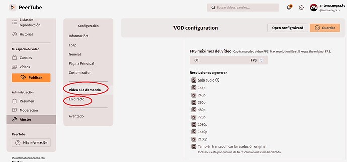

  1. Ahí salimos del usuario de admin y entramos con el usuario del canal. Después de que el canal también tenga rol de administrador, recién ahí vamos a ver en las opciones de la izquierda la herramienta “Ajustes”.

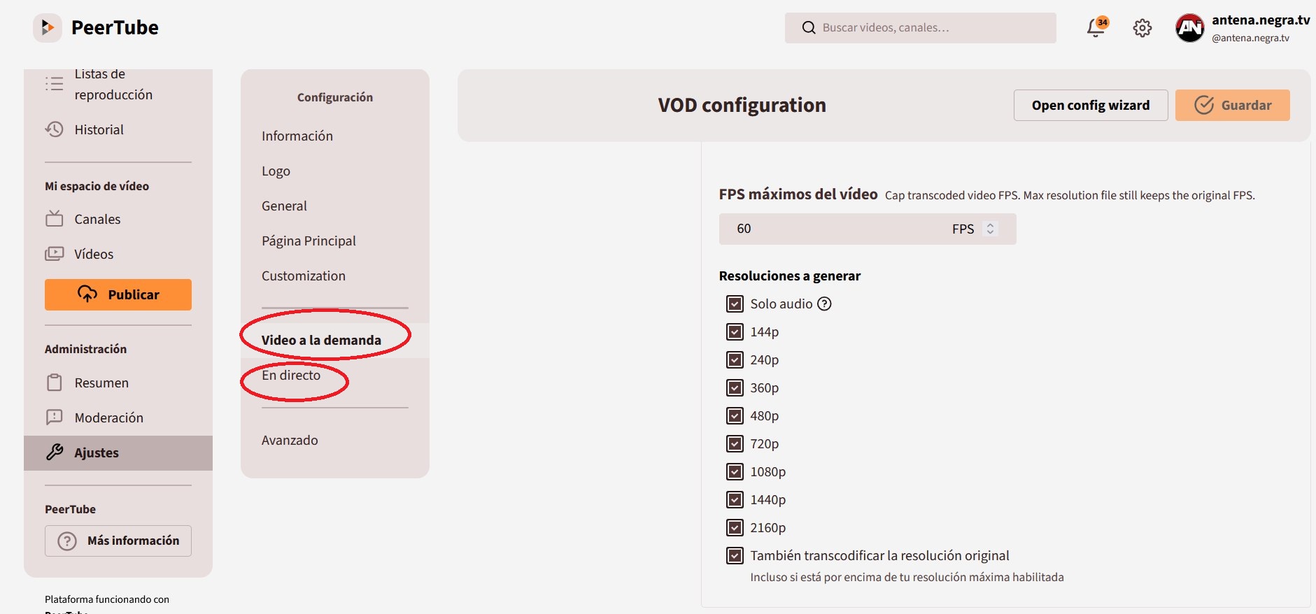

  1. Desde el usuario del canal vamos a poder seleccionar las resoluciones para nuestros videos en vivo (las emisiones en directo a través de un software de streaming como OBS) y nuestros videos a demanda. Peertube llama VOD (video a la demanda) a aquellos materiales que queremos subir y que queden almacenados en el canal.
Creo que es importante hacer estas configuraciones para ambas opciones (vivo y a demanda).

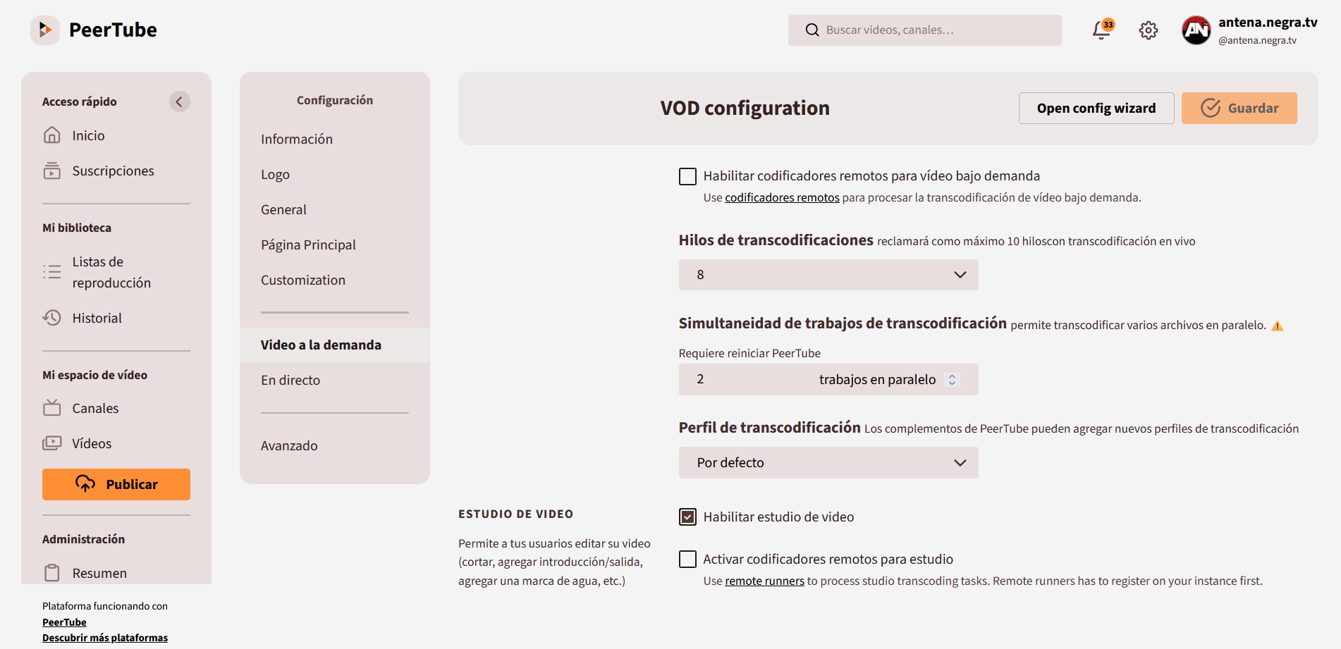

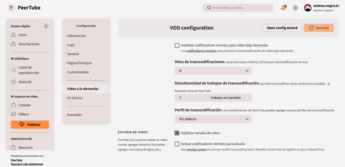

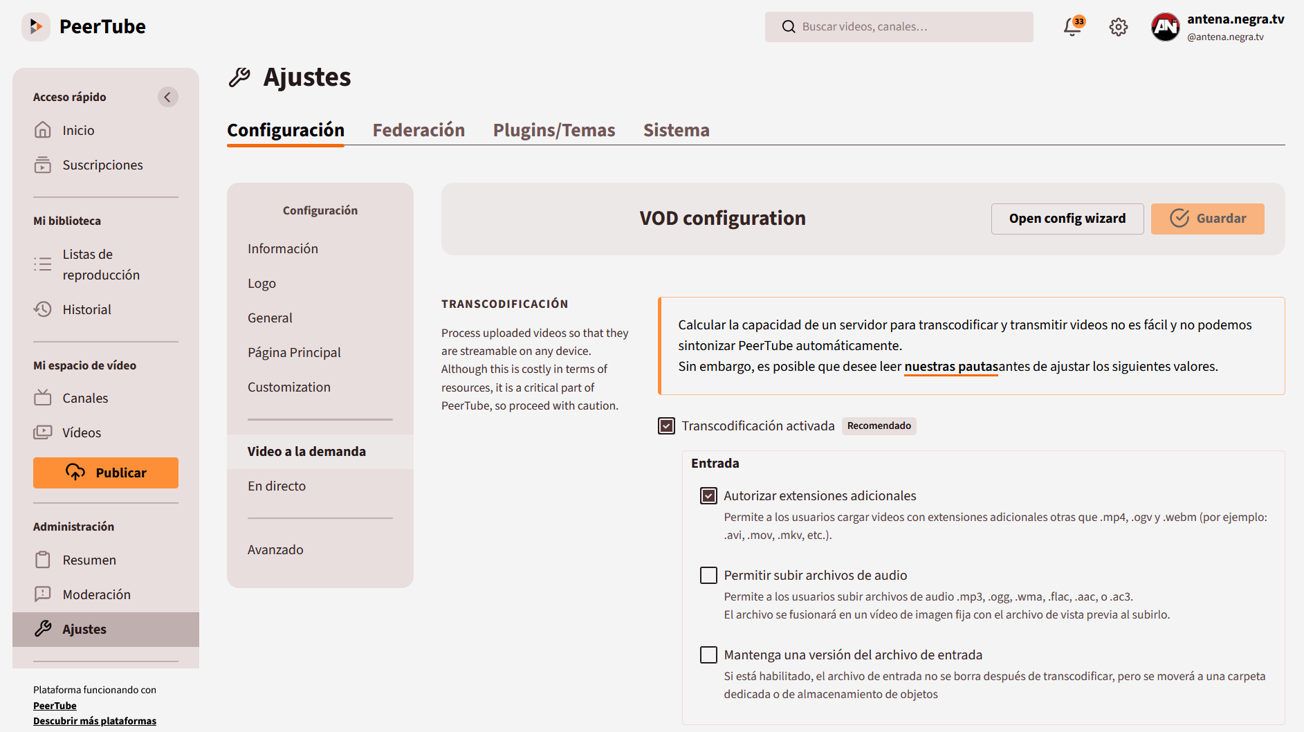

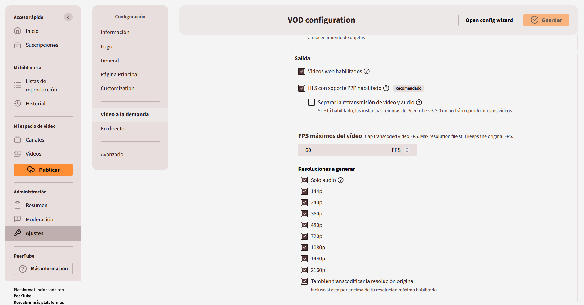

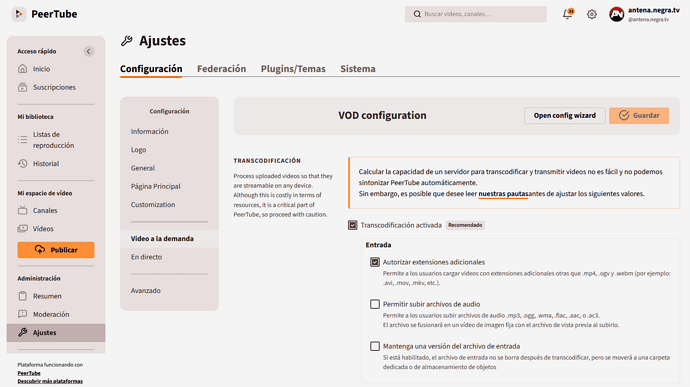

  1. Cosas a tener en cuenta. Para poder guardar estas configuraciones de múltiples resoluciones para nuestros videos, vi que hay que completar algunos de los otros campos de configuración (no termino de entender de qué sirve cada cosa, pero fui viendo qué opciones seleccionar para poder guardar las múltiples resoluciones). Comparto imágenes de cómo quedó configurado el Peertube de Antena Negra.
  1. Por último, estos cambios van a afectar a los videos que se suben de aquí en más. Es decir, los videos que hayan subido previo a esta configuración van a quedar con las resoluciones máximas.
