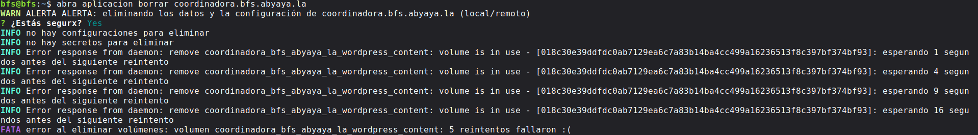

bfs@bfs:~$ abra aplicacion borrar coordinadora.bfs.abyaya.la
quedó un error al final que dice "FATA error al eliminar volúmenes: volumen coordinadora_bfs_abyaya_la_wordpress_content: 5 reintentos fallaron :frowning:
Dejo la imagen con la ejecución

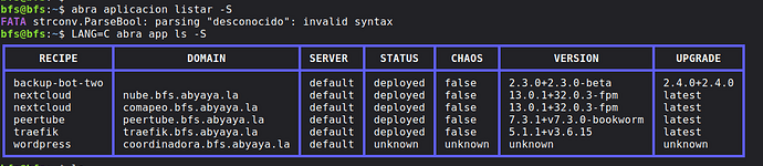

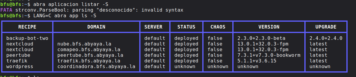

Luego listé con “abra aplicación listar - S” y me dió error, así que fui con el otro comando y me listó el estado de las aplicaciones
un detalle, cuando corrí el comando para borrar la aplicación borro las claves secretas,
y dió el error del volumen en uso. Aclaro, prque la imagen que copié fue un segundo intento de borrado. y dió el mismo error. ¿alguna idea para terminar de borrar la aplicación?

se ve que quedó en un estado unkown… podrías intentar forzar el undeploy/plegar la aplicación

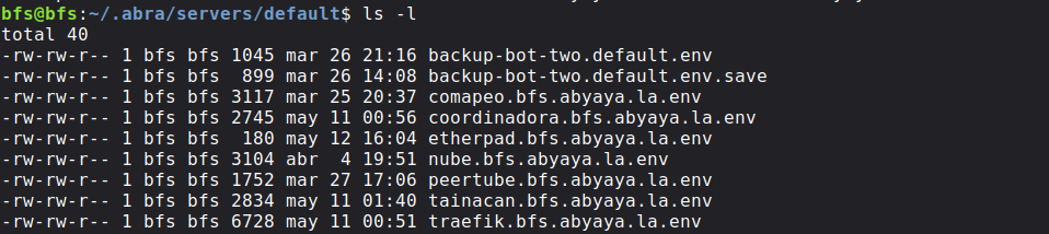

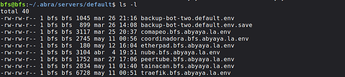

Lo que por ejemplo no se borraron las variables de entorno:
